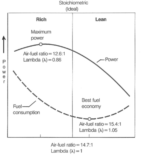

меньше единицы-это бедная смесь...
Вообще, учите матчасть...
AFR (Air Fuel Ratio) = Mair/Mfuel коэффициент отношения массы воздуха к массе топлива.
Для полного сжигания одного килограмма бензина требуется 14.7 кг воздуха. Такая смесь называется стехиометрической:
AFR_stoich = 14,7/1
Смеси с AFR < 14,7 называют обогащенными или богатыми, мощностными, в них недостаток воздуха. При смесях с AFR 12,5 ... 12.8 достигается максимальная мощность
Смеси с AFR > 14,7 называют обедненными или бедными, в них избыток воздуха
Lambda (λ) = AFR/AFR_stoich = AFR/14,7 есть отношение данного AFR к стехиометрическому
Для богатых смесей Lambda (λ) <1, для бедной смеси Lambda (λ) >1
Также применяется и обратная величина к AFR:
FAR=1/AFR отношение массы топлива к массе воздуха
Согласен, я попутал, давно уж все это изучал в институте...:ah::)
